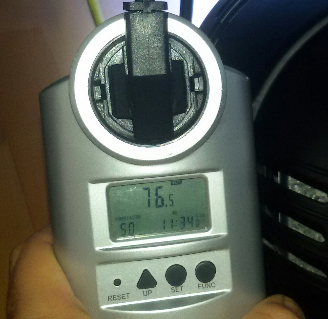

Kannst du mal ein Bild von deinem Messgerät machen? Inkl. angezeigter Messwerte

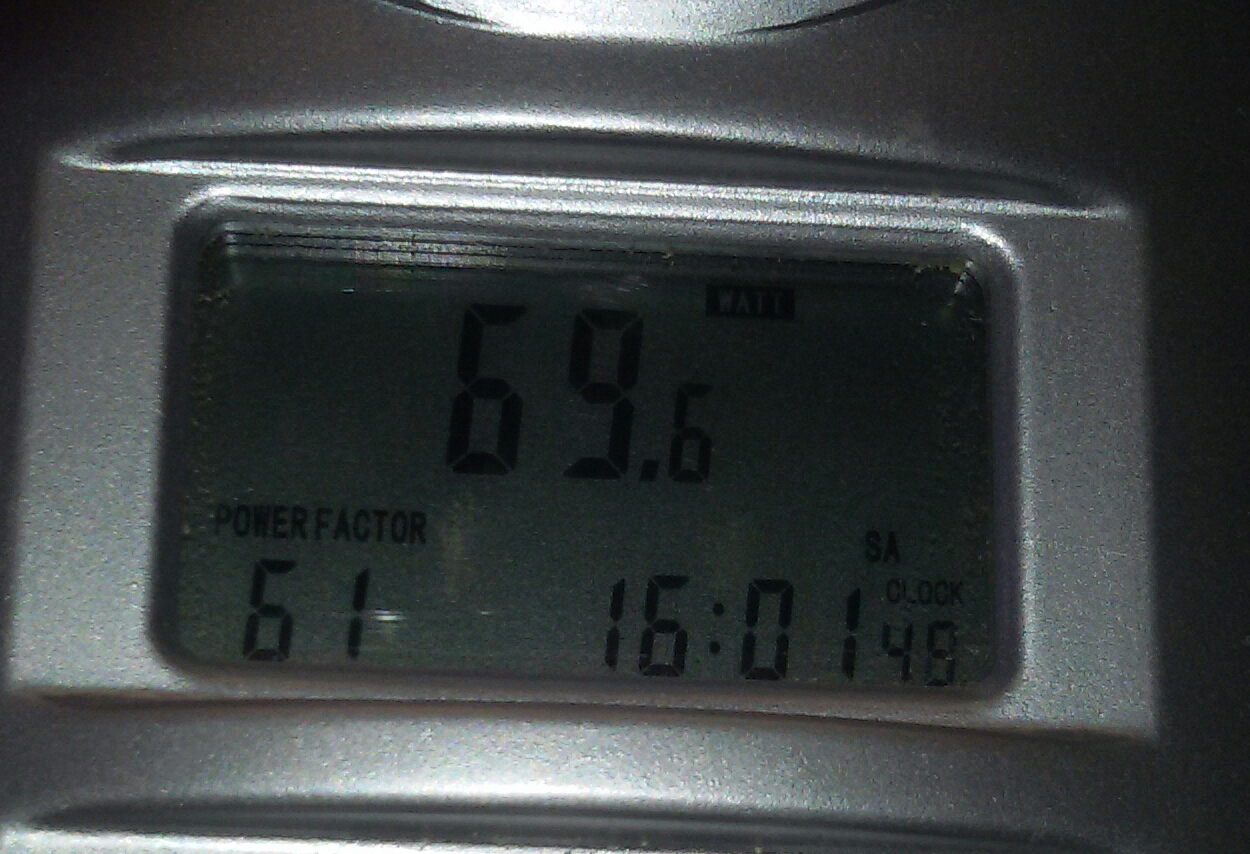

hier das angeforderte Foto (das zweite Foto ist das Ergebnis bei 100% RGB)
Das erste Foto ist zum Vergleich das reine Weiss der entsprechenden LED ganz alleine.
Das dritte Foto zeigt die Gesamtleistung bei 100% RGBW.
Das vierte Foto zeigt Rot alleine.

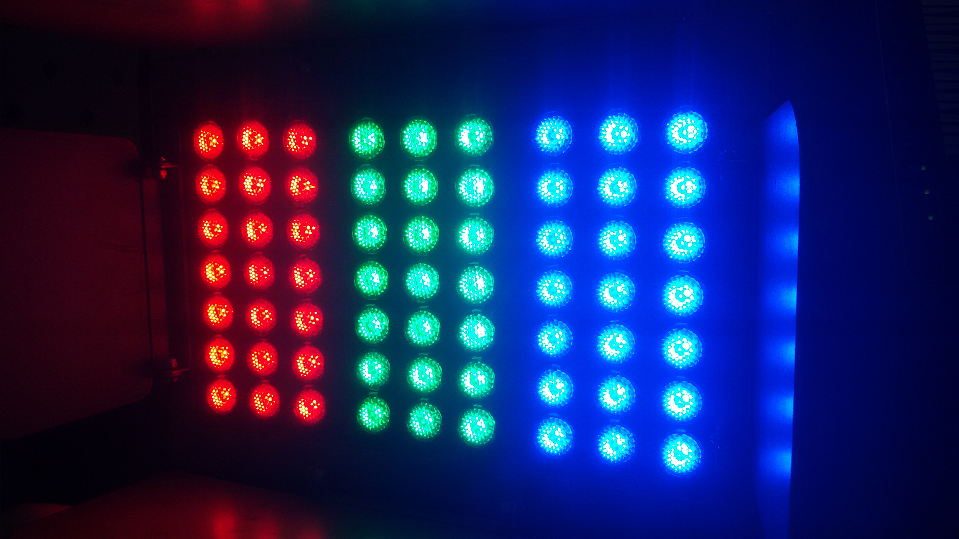

Also richtig Weiss ist das, was bei RGB rauskommt jedenfalls nicht, ist wohl eher zart-bläulich. Die Mitte ist ziemlich Weiss, und außen rum ein bläulicher Kranz. Weiter außen gehts dann irgendwie in ein zartes Rosa über :shock: Ist schwer, das mit dem Ipad einzufangen.
