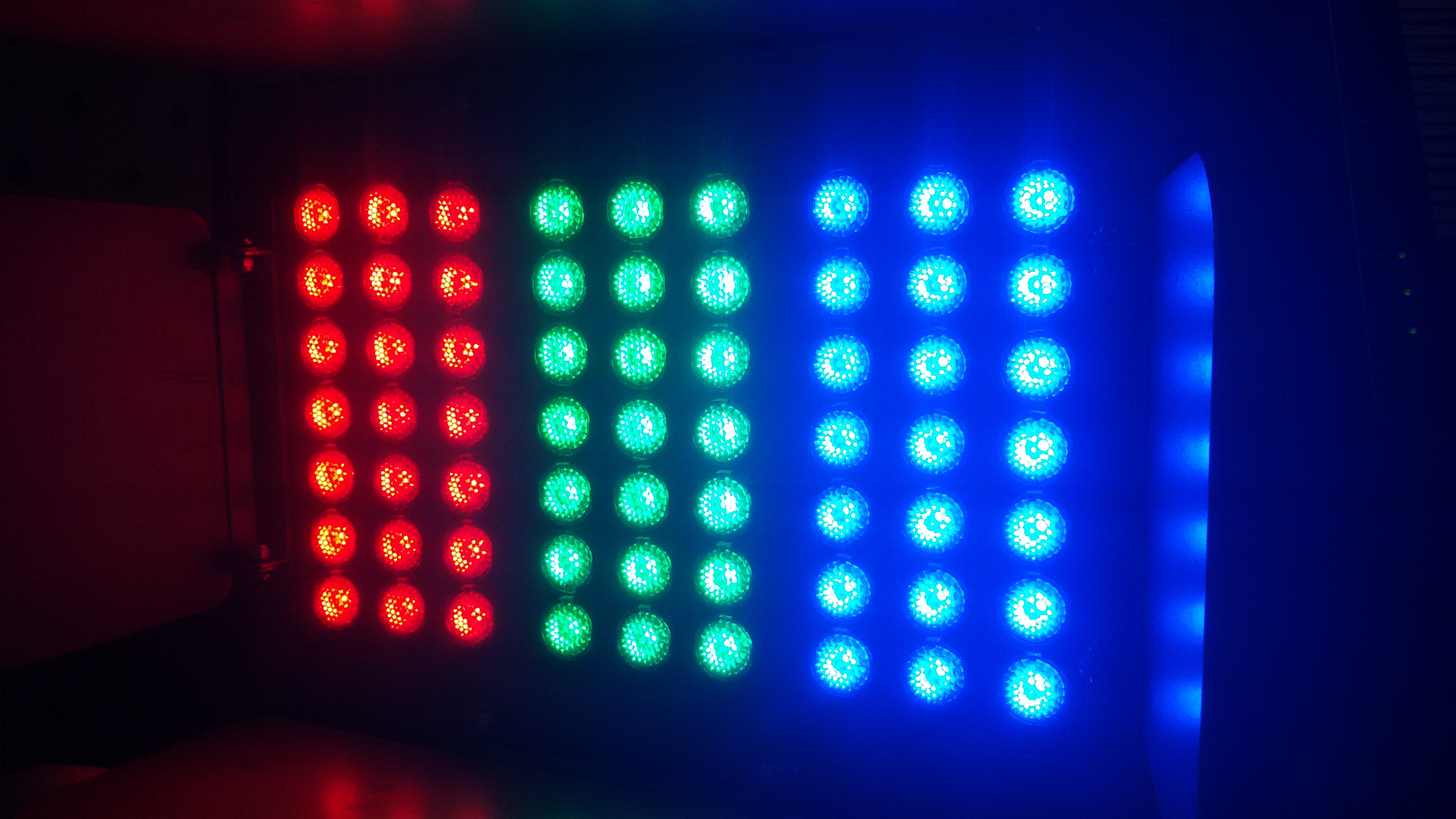

Habe gerade so ne Grundsatzdiskussion mit nem Chinaverkäufer.
Ha ne super Billige Lampe gekauft.
Angeblich 54x3W
Also ca 180W
Das ganze für 48,50 auf EBay.
Lampe bekommen, getestet, gemessen und eine tatsächliche Leistung von 76W gemessen.
Dennoch ist das für knapp 50€ OK.

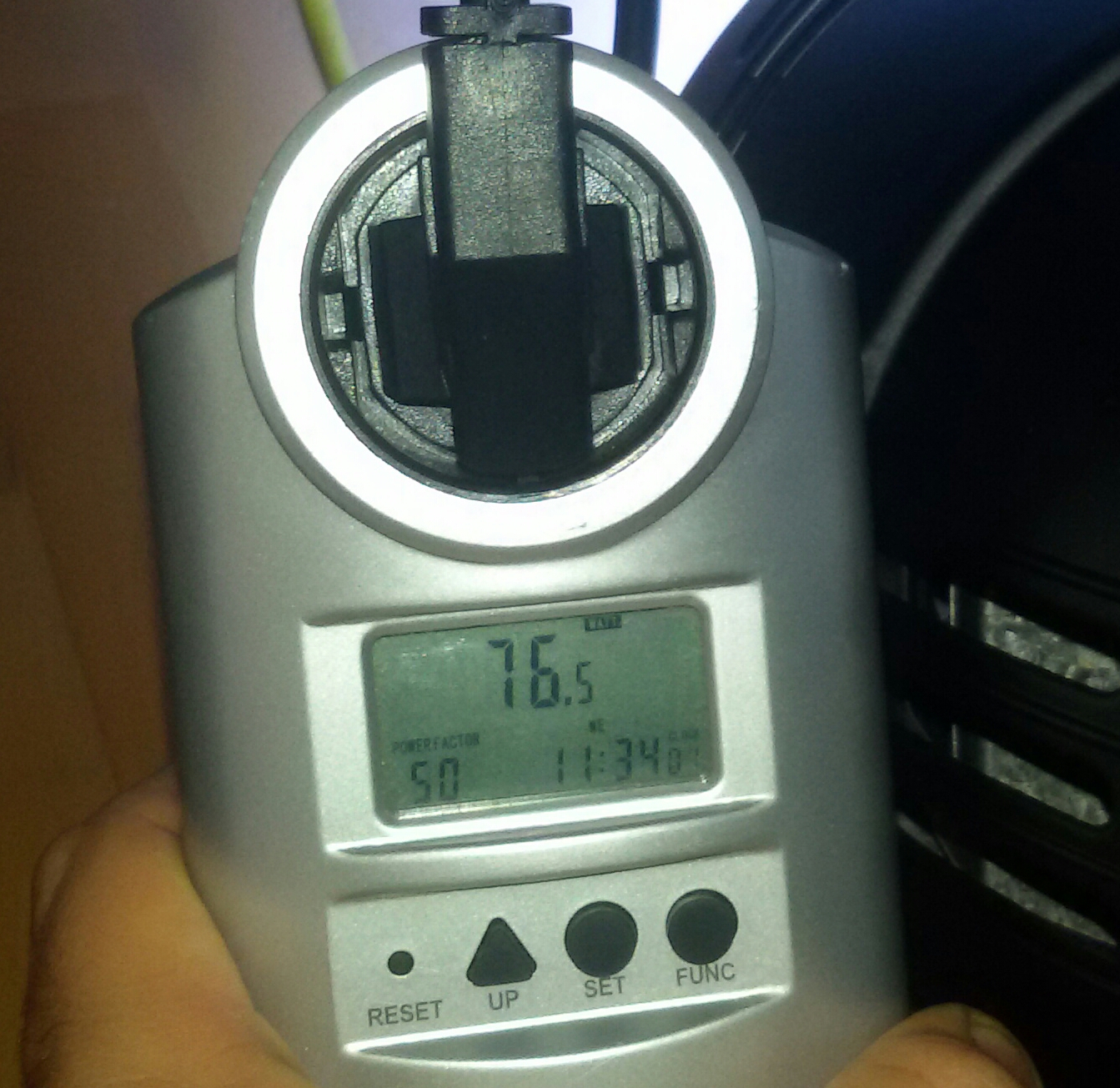

Diese Messwerte decken sich im allgemeinen mit meinen erfahrungen.
Wie sieht bei dir die RGB-Mischung aus?
Erhälst du aus R,G, und B ein halbwegs vernünftiges Weiß?
Rote LED's haben in aller Regel die geringste Stromaufnahme.
Misst dein Messgerät nur Spannung und Strom und errechnet daraus die Leistung oder beachtet es auch den Leistungsfaktor?
Bei meiner Lampe ist nach alleiniger Spannungs (230V) und Strommessung (0,68A) eine Leistung von ca. 180W (errechnet 156W).
Dies ist ja aber keine Leistung [P] sondern lediglich die Scheinleistung.
Rechne ich die Phasenverschiebung (verursacht durchs Schaltnetzteil) von 45 Grad (Leistungsfaktor 0,5) mit ein errechnet man eine Tatsächliche Wirkleistung von 76,irgendwas aus.
Kannst du mal ein Bild von deinem Messgerät machen? Inkl. angezeigter Messwerte
Gruß Stefan Hantschel

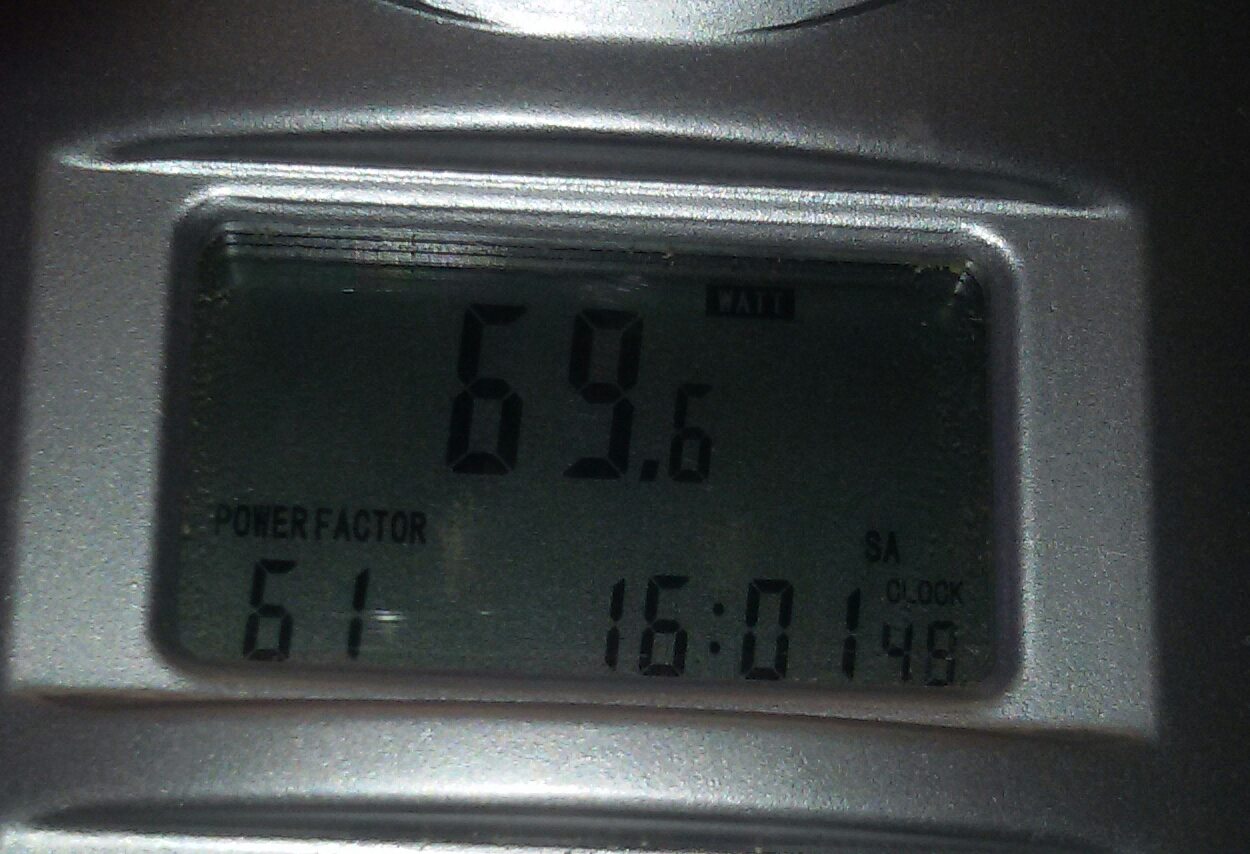

Hi Stefan,
hier das angeforderte Foto (das zweite Foto ist das Ergebnis bei 100% RGB)
Das erste Foto ist zum Vergleich das reine Weiss der entsprechenden LED ganz alleine.
Das dritte Foto zeigt die Gesamtleistung bei 100% RGBW.
Das vierte Foto zeigt Rot alleine.
Die 4 Grundfarben jeweils alleine gefallen mir übrigens sehr gut!
Also richtig Weiss ist das, was bei RGB rauskommt jedenfalls nicht, ist wohl eher zart-bläulich. Die Mitte ist ziemlich Weiss, und außen rum ein bläulicher Kranz. Weiter außen gehts dann irgendwie in ein zartes Rosa über :shock: Ist schwer, das mit dem Ipad einzufangen.
Der Head steht übrigens ungefähr 2,80m von der Wand entfernt.
Ich kann Deiner Erklärung wegen mangelnder Fachkenntnis leider nicht ganz folgen.
Heißt das, dass die Werte, die ich gemessen habe, stimmen? Oder ist die tatsächliche Leistung der einzelnen LED's noch höher bzw. noch tiefer?
