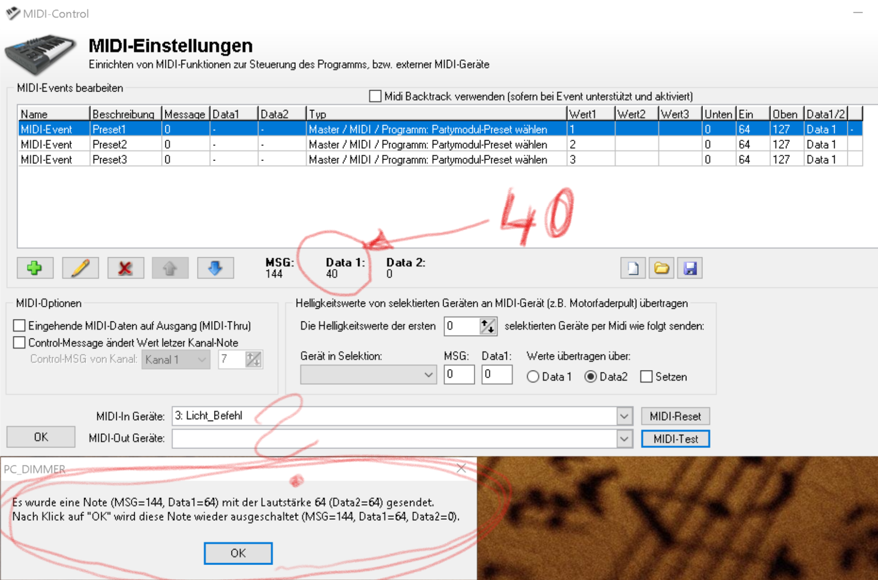

Hallo ich bin ganz neu hier und habe ein Problem mit der Ansteuerung über einen externen MIDI-Controller.
in diesem Fall ein Korg Nano Key mit dem ich Szenen im Party-Modul umschalten möchte.
erkannt weden die Befehle die über einen Virtuellen Port gesendet werden.....
(Hierzu sei angemerkt, daß nicht alle am PC angeschlossenen MIDI-Instrumente erkannt werden nur einige....deshalb der umweg über den virtuellen Port)
über den Notenwert würde ich gerne die Szenen schalten aber hier ist es so, daß nun im Hauptmenü (MIDI-Einstellungen) zwar alle von mir gemachten Einstellungen korrekt gelistet werden....
aber wenn nun eine Note vom Nano gesendet wird wird der entsprechende Notenwert in allen Zeilen der BESCHREIBUNGS-Spalte (nicht bei Data1 ???) angezeigt und die Anzeige verändert...... meine Beschreibungen sind dann weg und passieren tut leider nix ?????
BUG im Programm oder nur Unwissenheit von mir ????
Bitte helft mit auf die Sprünge

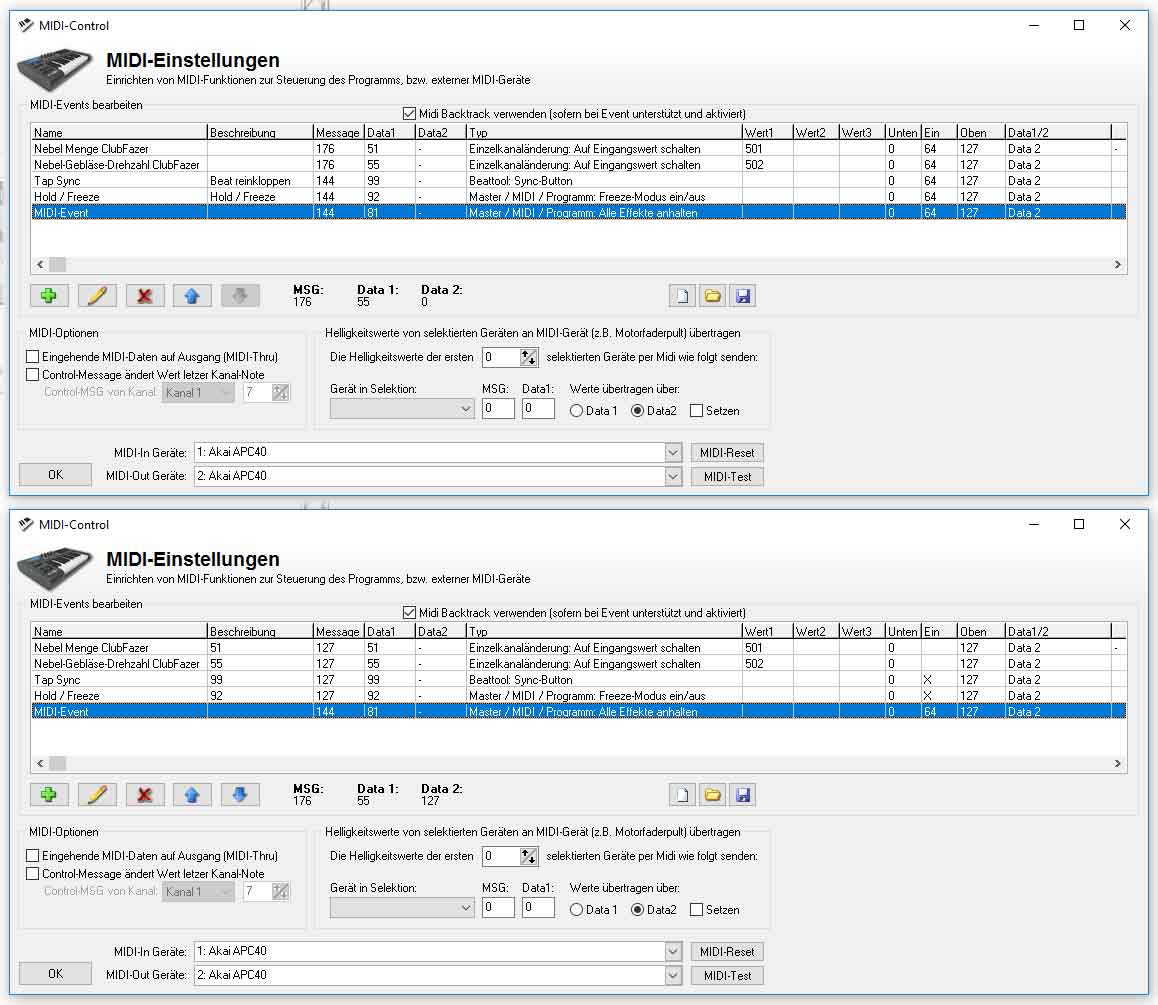

Das gleiche Verhalten mit dem Eintragen der Werte in das Beschreibung s Feld ist mir auch aufgefallen. Ich nutze ein apc 40.
Dennoch funktioniert alles, wenn alles richtig eingestellt ist und da Routing stimmt.

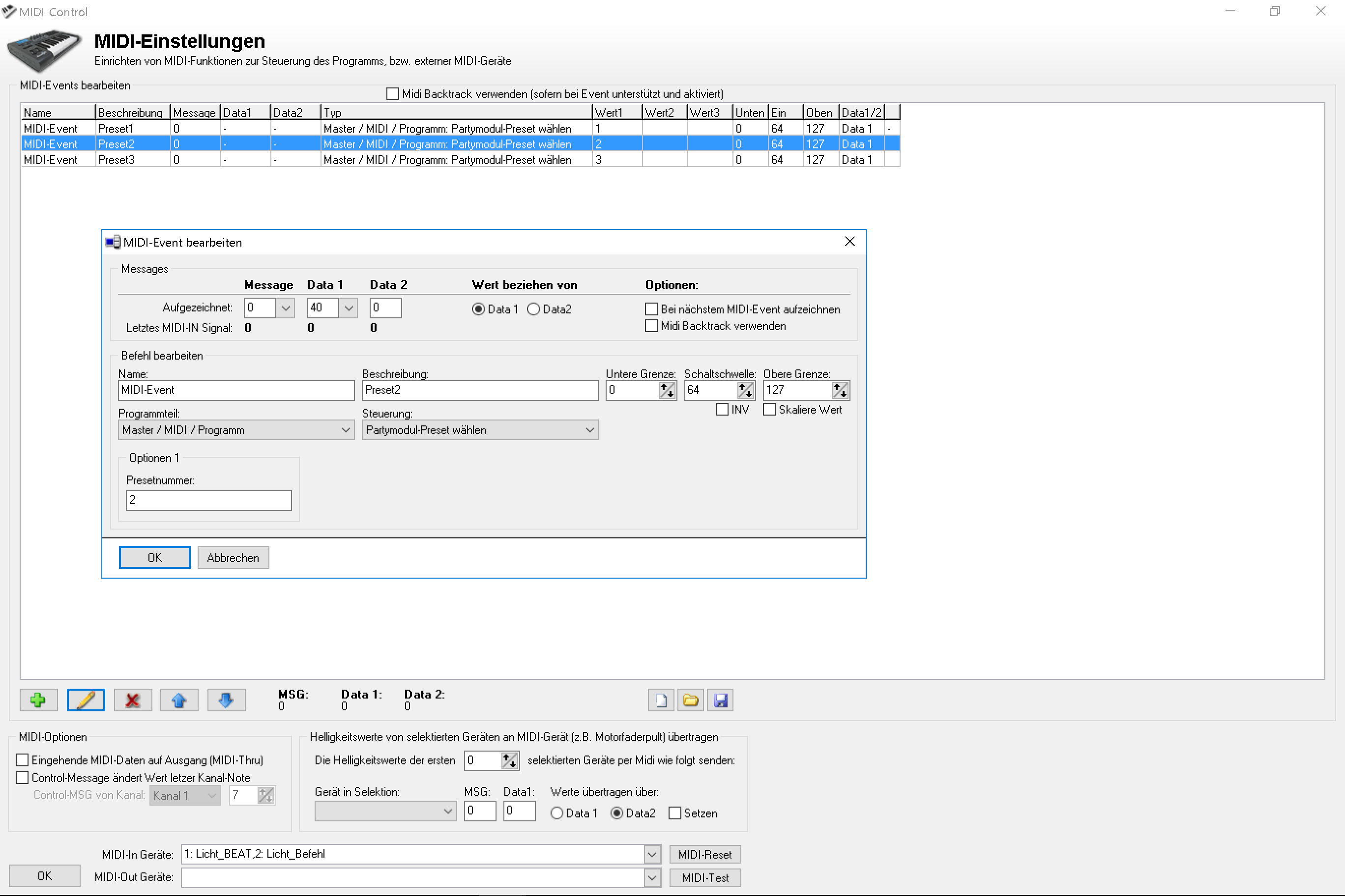

So sieht meine Eingabemaske (Beispiel) aus ....
Re: MIDI-Controll / Einstellungen
Hier nochmal ein Bild mit dem Fehler .....siehe unten im "MIDI-Test"-Fenster
wo anscheinend die Werte falschen Spalten zugeordnet werden......
deshalb wird anscheinend nichts erkannt denn die Übermittlung stimmt ja
- Fehlerskizze.png (699.15 KiB) 17464 mal betrachtet
Ich glaube, die 40 die du da markiert hast, dass sind Werte die in den pcdimmer rein kommen. Also nur Eingang.
Die msg unten ist vom pcdimmer gesendet.
Hier mal was mir aufgefallen ist:
Oben das Fenster wie ich es eingestellt habe.
Unten wie es aussieht nachdem ich alle Tasten ein mal betätigt habe am Midi Controller.
Im von mir eingestellten Beispiel werden die Notenwerte 38,40,43 erwartet.....
aber wenn ich die sende (egal von wo aus) ist das Ergebnis immer daß irgendwie der Anschlagswert (Data2) in Data 1 (Notenwert) kopiert wird und ich kann mir nicht vorstellen, daß dies an irgendwelchen Treibern liegt weil ansonsten alle Midiprogramme perfekt laufen.....
Cubase sowohl als auch Cantabile.....
gestern hatte ich schon das Problem, dass das schließen ewig gedauert hat aber nach der Löschung der Registrywerte (wie im Forum empfohlen) funktioniert das zumindest soweit wieder....
nun ist nur noch dieses Midiproblem....
ich habe allerdings noch nicht getestet ob dies auch bei anderen Midi-Programmfunktionen oder nur in der Szenenauswahl/im entsprechenden Tool nicht funzt.....
