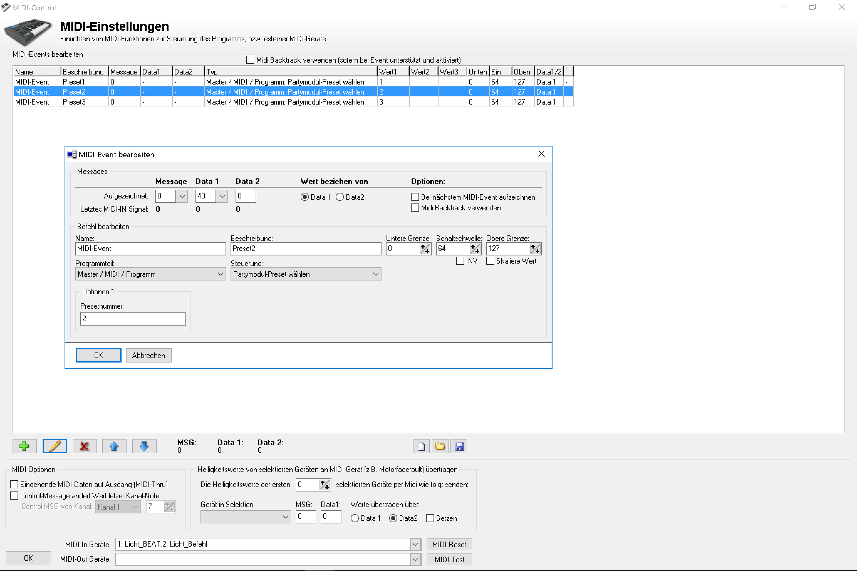

So sieht meine Eingabemaske (Beispiel) aus ....
Screenshot (3).png (81.9 KiB) 18740 mal betrachtet

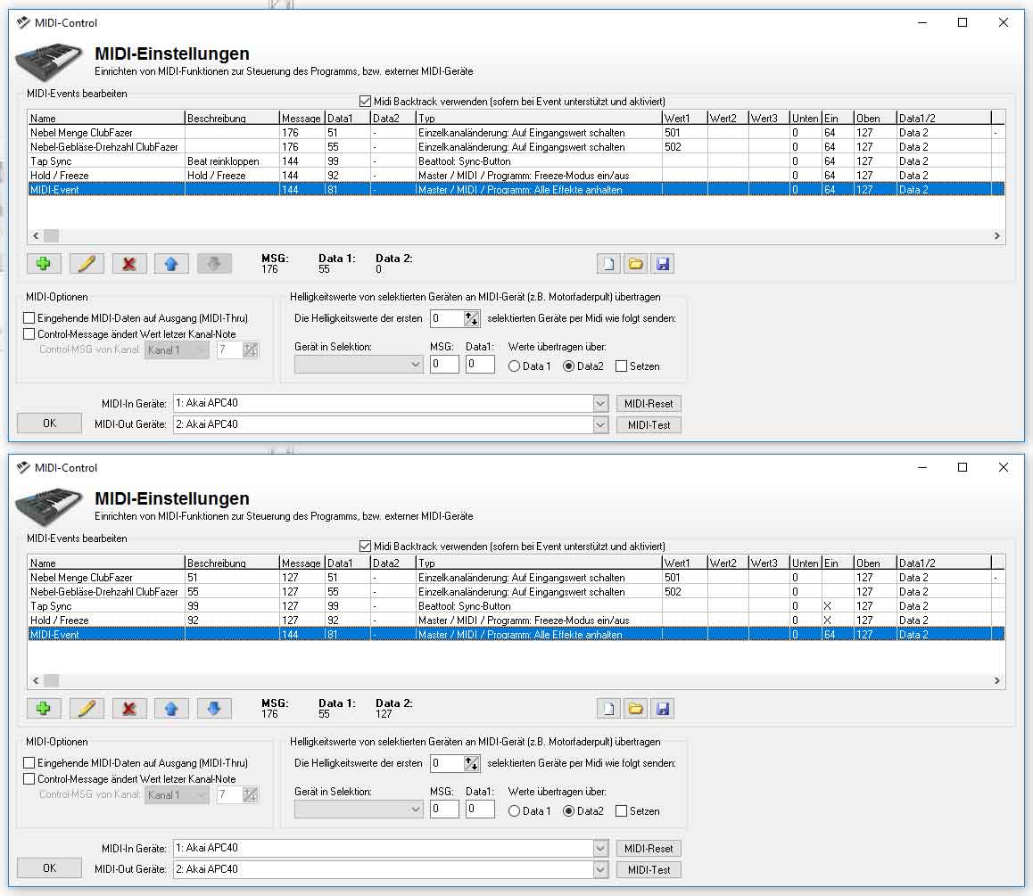

Hier nochmal ein Bild mit dem Fehler .....siehe unten im "MIDI-Test"-Fenster
wo anscheinend die Werte falschen Spalten zugeordnet werden......
deshalb wird anscheinend nichts erkannt denn die Übermittlung stimmt ja :gruebel2:

von Alienevents
Ich glaube, die 40 die du da markiert hast, dass sind Werte die in den pcdimmer rein kommen. Also nur Eingang.
Die msg unten ist vom pcdimmer gesendet.
Hier mal was mir aufgefallen ist:
Oben das Fenster wie ich es eingestellt habe.
Unten wie es aussieht nachdem ich alle Tasten ein mal betätigt habe am Midi Controller.

Im von mir eingestellten Beispiel werden die Notenwerte 38,40,43 erwartet.....
aber wenn ich die sende (egal von wo aus) ist das Ergebnis immer daß irgendwie der Anschlagswert (Data2) in Data 1 (Notenwert) kopiert wird und ich kann mir nicht vorstellen, daß dies an irgendwelchen Treibern liegt weil ansonsten alle Midiprogramme perfekt laufen.....
