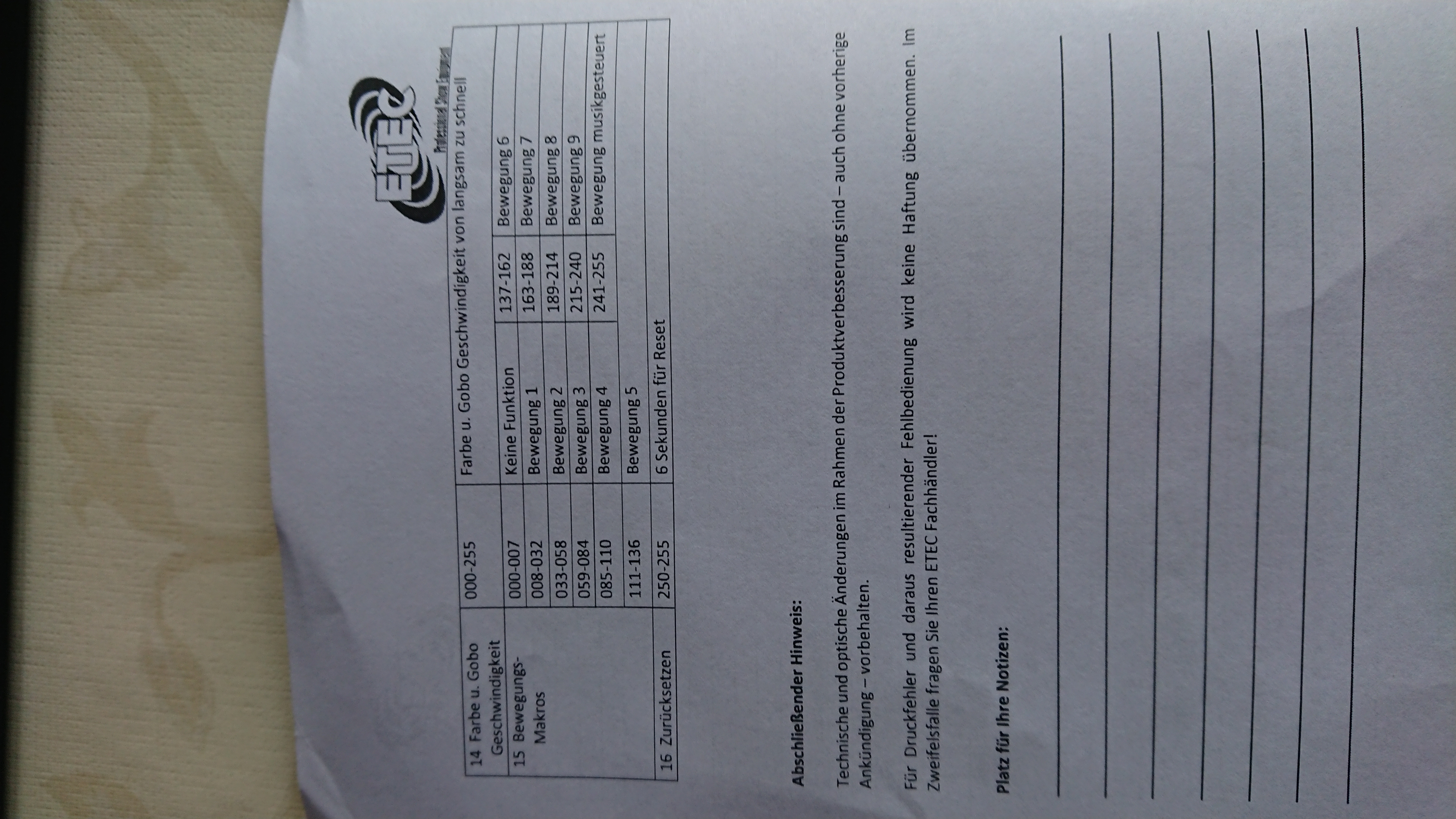

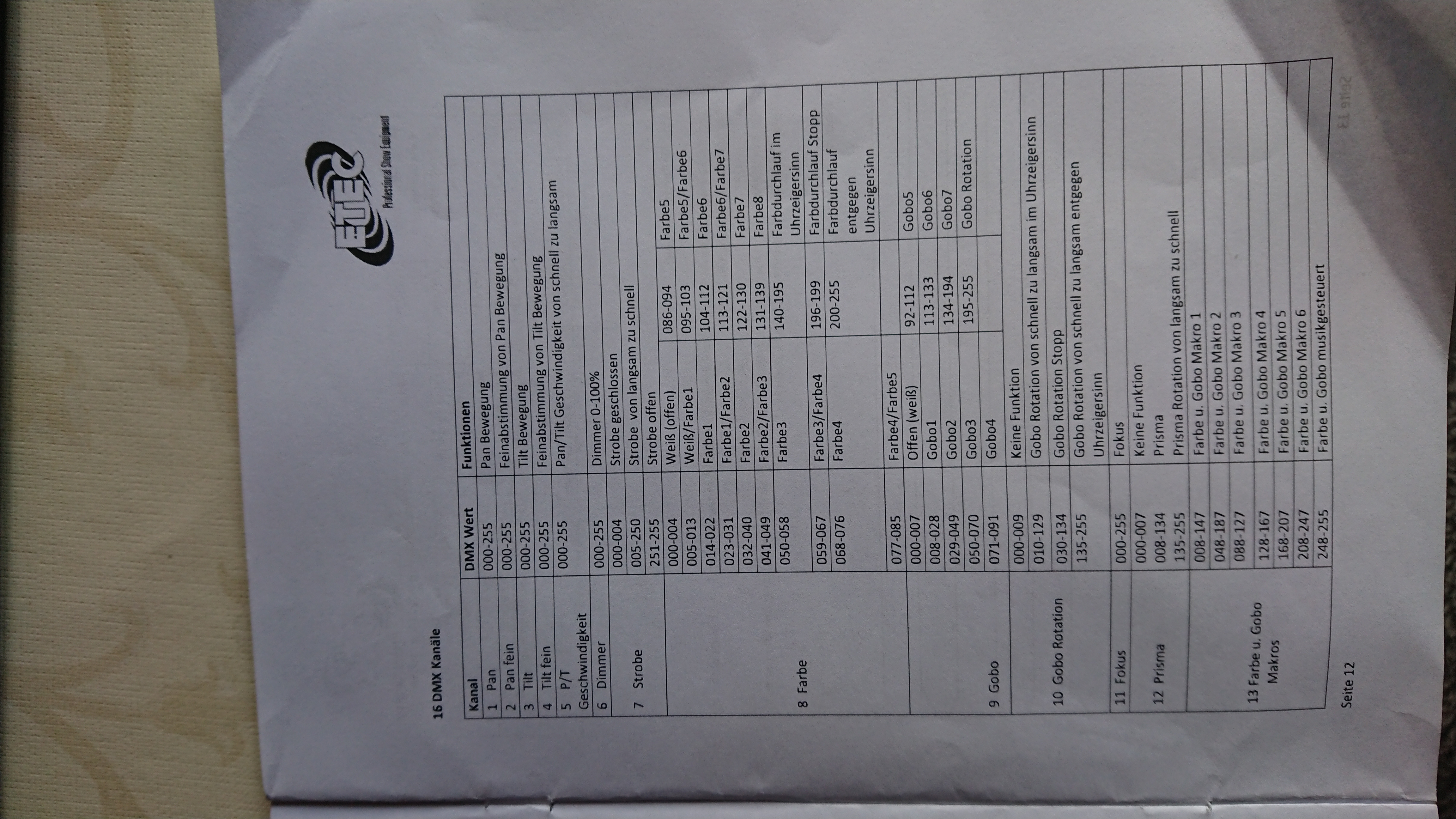

Hallo Leute
Ich bin glaube ich dran gescheitert
Der head läuft Pan, lilt, usw
Bis auf die gobos und gobos Rotation.
Und die Prisma Rotation.
Kann mir einer die ddf richtig fertig zusammenstellen und mir es vielleicht auch noch erklären,Über Teamview.
Und noch ne Frage wie kann ich eine Bewegungsszene machen das sich auch die gobos und Farben usw ändern.
Ohne ein zusätzliche Button zu drücken
Dmx Belegung ist im Anhang
Danke im voraus
