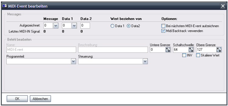

Re: Flash Funktion Midi Keyboard
Ich nutze ein BCF2000
Dort habe ich die Taste als Toggle ON/OFF eingestellt.
Nutzt du ein normales Keyboard, musst du entweder die Taste umprogrammieren, (Dynamik rausnehmen) oder aber du erstellst ein Midi Event und gibst dort eine Schaltschwelle ein:
Beispiel: überschreitet die Taste den Midiwert von 5 dann kannst du im Dimmet den Schwellwert 5 eintragen um einen "Schaltbefehl" zu generieren.
Midi Schaltschwelle.PNG (37.76 KiB) 10063 mal betrachtet
Ich hoffe es ist verständlich.
