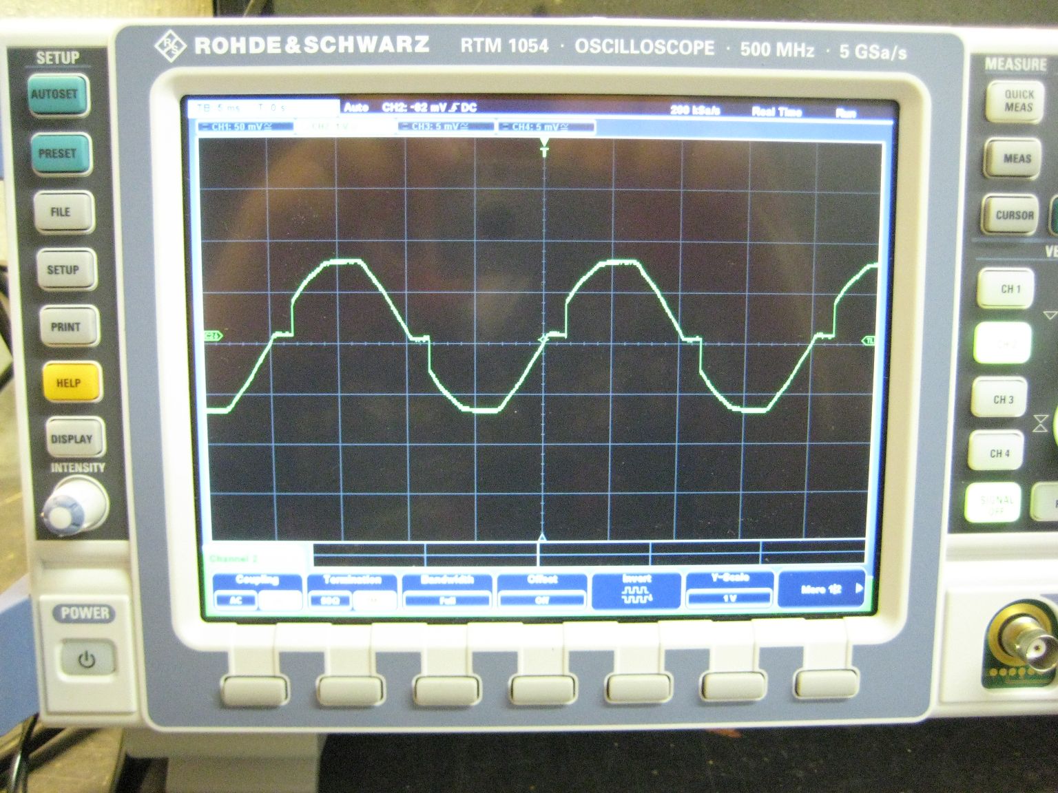

Anbei ein scope-bild von der PC-dimmer mit DMX-Wert 255, also voll ausgesteuert.
Aber dennoch sieht man keinen schönen Sinus. Am anfach wird noch ein bischen abgehackt.
Ist das weil einen triac nur ab 30V durchschlagt?
Und bedueted das dann auch das man nie eine vollen Sinus haben kann mit einen Fasen-dimmer?

Hi Geert,

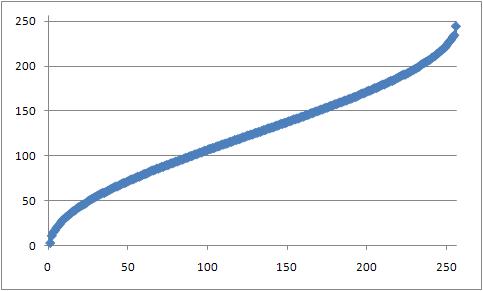

im PC_DIMMER wird eine Dimmer-Tabelle verwendet. Du findest diese Tabelle in der Datei "lib_phase_cntrl.c". Dort ist der minimale Wert "3" und der maximale Wert "245". Hier müsstest du die Werte der Tabelle entsprechend anpassen.
Die derzeitige Dimmerkurve sieht wie im Anhang zu diesem Post aus.

Dimmerkurve in der aktuellen Firmware
