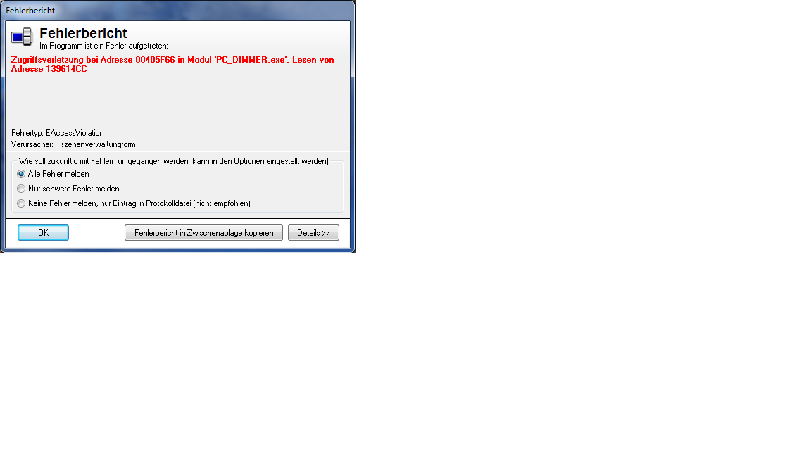

Hallo Zusammen,
Ich habe ein ähnliches Problem.
Pc_Dimmer öffnet sich bei mir ohne Fehlermeldung. Will ich dann die Szenenverwaltung öffnen bekomme ich eine Fehlermeldung wie auf dem Screenshot zusehen.
Wie kann ich das Problem beheben?
Danke im Voraus.
