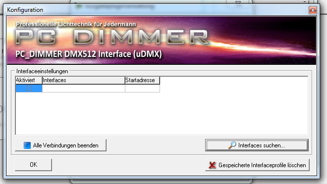

edit: Funktioniert, Windows zeigt das Gerät auch an, aber in PC_Dimmer kann ich das Gerät nicht auswählen, es erscheint nicht in der Liste (auch nicht nach Klick auf Interfaces suchen"...

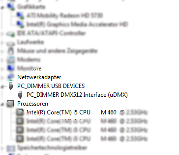

als was wird das Gerät denn im Gerätemanager angezeigt? Dort müsste eigentlich das Gleiche stehen, wie im folgenden Bild:

Tag,
wird nicht genau so angezeigt, aber wird angezeigt :D
Beim Suchen nach Interfaces passiert nichts...
Man muss das Gerät auch mehrmals anschließen, manchmal erscheint "USB Gerät nicht erkannt" und an einem anderen PC geht es gar nicht, aber das habe ich mal auf das angesprochene Timing Problem geschoben :D
Hab ein 64-bit Windows 7 System, falls das was zur Sache tut...
Vielen Dank für deinen Support!
tist

Re: uDMX PicoFuse?
das PC_DIMMER-Interface benutzt eine Seriennummer, um mehrere Interfaces an einem PC unterscheiden zu können. Wenn du diese Seriennummer selbst vergeben hast, könnte hier ein Problem aufgetreten sein, welches ich bislang nur ein einziges mal beobachten konnte. Dort hatte ich scheinbar eine sehr unglückliche Zahlenkombination gewählt, sodass das Interface auch nicht korrekt erkannt wurde. Vergebe mal testweise eine andere Seriennummer und flashe den Prozessor noch einmal neu.
Einen anderen Tipp kann ich jetzt aus der Ferne auch nicht geben.
