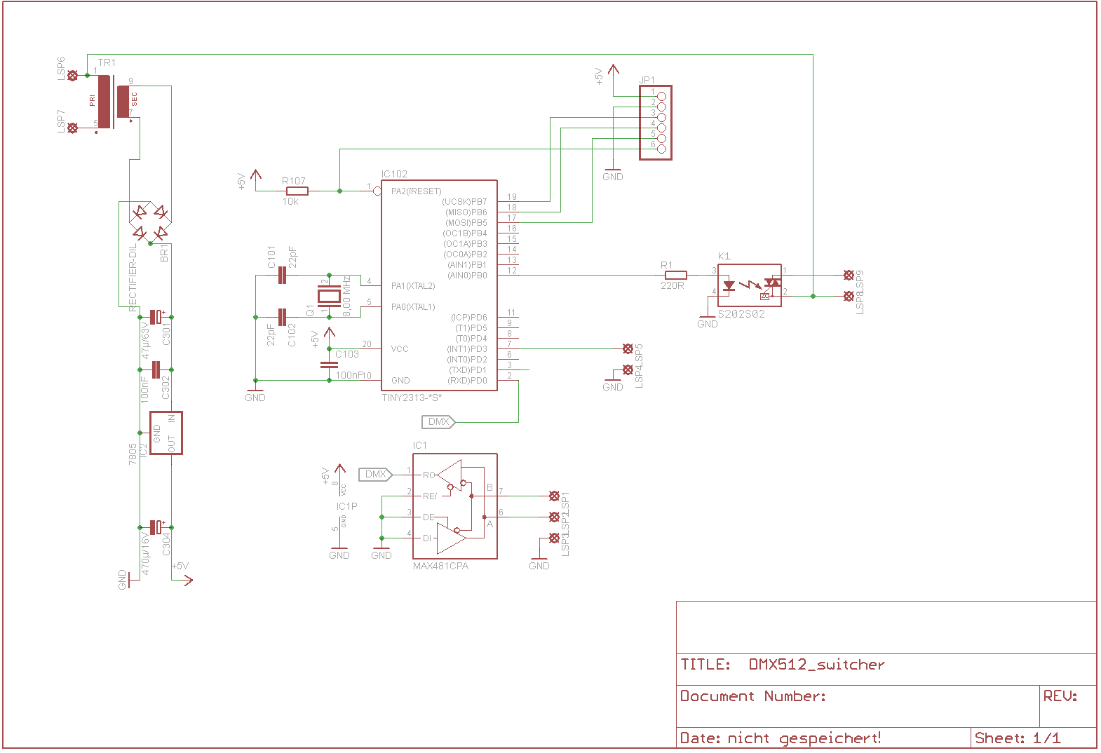

ich habe die DMX512-RGBWLED Schaltung+Code als Vorlage verwendet um einen Einkanal DMX-Switch zu bauen.
Leider will mein AVR partout das DMX nicht korrekt empfangen. Eine "Debugausgabe" in Form von Togglen einer LED in der DMX Empfang Routine zeigt mir, dass anscheinend nach dem Frame Error kein Null empfangen wird:
Code: Alles auswählen
ISR (USART_RX_vect) {
    if (USARTstate &(1<<FE)) {                      //check for break
        OKAY HIER geht er rein
    else if (DmxState == BREAK) {
        hier auch noch....
        if (DmxByte == 0) {
            aber hier nicht mehr...
        else gDmxState= IDLE;
Anbei auch mein Schaltplan. Ich habe schon den AVR getauscht, den Code zigmal aufgespielt und auch die Fuses Kontrolliert.
Ich setze (entgegen dem Schaltplan) einen 16Mhz Quarz ein, im Makefile und auch in der main.h habe ich F_CPU sowie F_OSC angepasst.
Laut AVR Handbuch sind 16Mhz auch 0% Error Rate bei 250kbaud...
Ich bin ratlos.
Lasse ich den AVR den Clock auf PORTD2 ausgeben, sehe ich auf dem Oszi 16Mhz...
Fuses: LFUSE=0xFF HFUSE=0xDF EFUSE=0xFF
Hat irgendwer noch eine Idee, wo es hängt?
DMX Senden tue ich mit dem DE-USB Interface. Meine sonstige DMX Hardware funktioniert einwandfrei, auch eine Änderung der Timing-Optionen bringt keine Hilfe.
DMX Polung habe ich schon getausch, und am MAX481 Pin 1 habe ich auch das DMX Signal (respektive an PORTD0).
*ratlos* und vielleicht schon Blind...
Zu Hilfe! :)
Grüße
Lucas

Hi Lucas,
soweit sieht die Hardware eigentlich OK aus. Und wenn Du die Quarztakte überall angepasst hast, sollte das auch kein Problem sein... wird denn im Empfangs-Interrupt das Byte "DmxByte" überhaupt beschrieben? Hier der Auszug aus dem Originalcode. Die Zeile mit dem Kommentar " // get data" meine ich...
// *************** DMX Reception ISR ****************
ISR (USART_RX_vect)
	uint8_t USARTstate= UCSRA;						//get state
	uint8_t DmxByte= UDR;							//get data
	uint8_t DmxState= gDmxState;					//just get once from SRAM!!!
	if (USARTstate &(1<<FE))						//check for break
Wenn das alles so auch in deinem Code ist, dann lade doch mal testweise die Original-Firmware in den Chip und teste diese mal (natürlich mit im Code angepasstem 16 MHz Quarz). Bei DMX-Empfang sollte PD6 während Änderns eines Kanalwertes auf High gezogen werden.
Wenn das auch nicht klappt, liegts an was anderem. Dann wirklich noch einmal jede kleine Lötstelle nachprüfen. Sollte das aber funktionieren, schick mir einfach mal deinen gesamten Code, dann kann ich da mal drüberschauen.
beste Grüße,
Christian :wink2:
