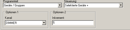

Bei "Selektierte Geräte +" bzw. (-) dann z. B. folgendes einstellen:
gruppe dimmen einstellung.png (1.96 KiB) 6114 mal betrachtet
Was dann passiert sobald du "Pfeil-Hoch" ("Pfeil-Runter") drückst:
1. Nur die Gruppe mit allen vier Dimmern wird zur aktuellen Geräteselektion.
2. Die selektierten Geräte (also die Gruppe) wird entsprechend mehr oder weniger gedimmt.
Wenn ersteres keine Einschränkung für dich ist, dann sollte das vermutlich eine Lösung für dein Problem sein (sofern ich es richtig verstanden habe).
