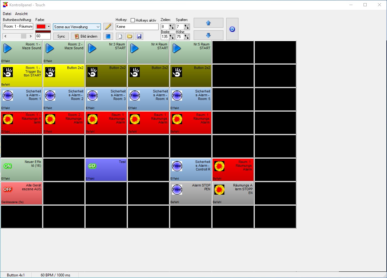

Mein erstes Problem war, wie kann ich den Effekt triggern mit dem Sound.
Problem habe ich mittlerweile gelöst. Über das Tastaturfeld habe ich ein Trigger für den Effekt erstell, der ausgelöst werden soll.

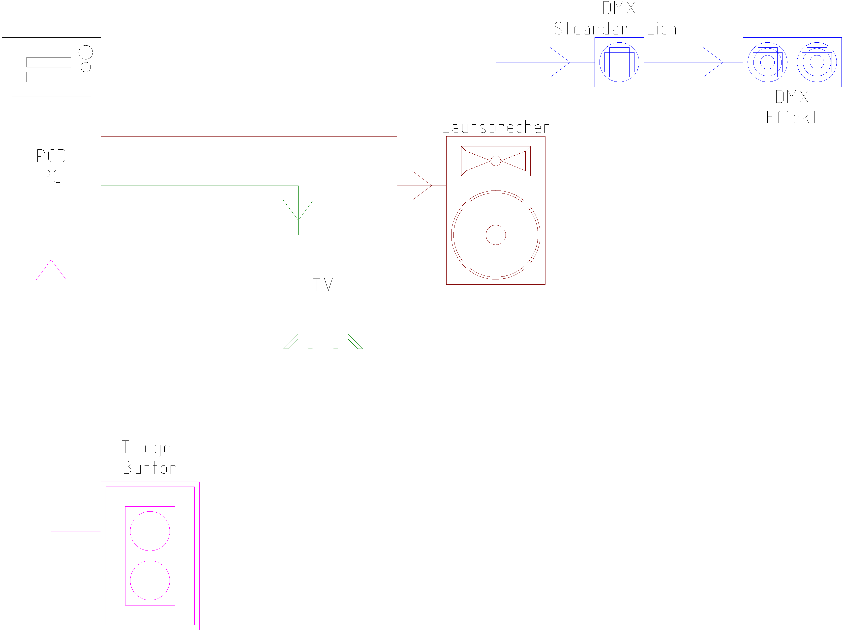

Ich habe mir einen einen kleinen Schaltplan gebastelt, der ist allerdings nur für einen Raum gedacht.
Am besten würde ich alles über einen Pc steuern. Allerdings weiß ich nicht, wie das ist mit den ganzen Leitungen.
Ich bräuchte wahrscheinlich 25 bis 50 Meter leitungen. Und ich gehe davon aus, dass das Signal dann dadurch schwächer wird. In dem letzten Raum sogar wahrscheinlich gar nicht ankommen wird.
Wahrscheinlich werde ich dann mehrere PC benutzen, die ich dann. Alle leider einzeln starten muss. Weil in den Trigger Button ist auch noch ein evakuierungs Button, der sofort alle Räume mit demselben Sound fluten soll. Deshalb weiß ich noch nicht so ganz, wie ich das. Alles verarbeiten werden. Aber zumindestens habe ich schon einmal eine grobe Idee. Und bin schon ein bisschen an Programmieren. Jetzt allerdings nur erst einmal den Sound.
