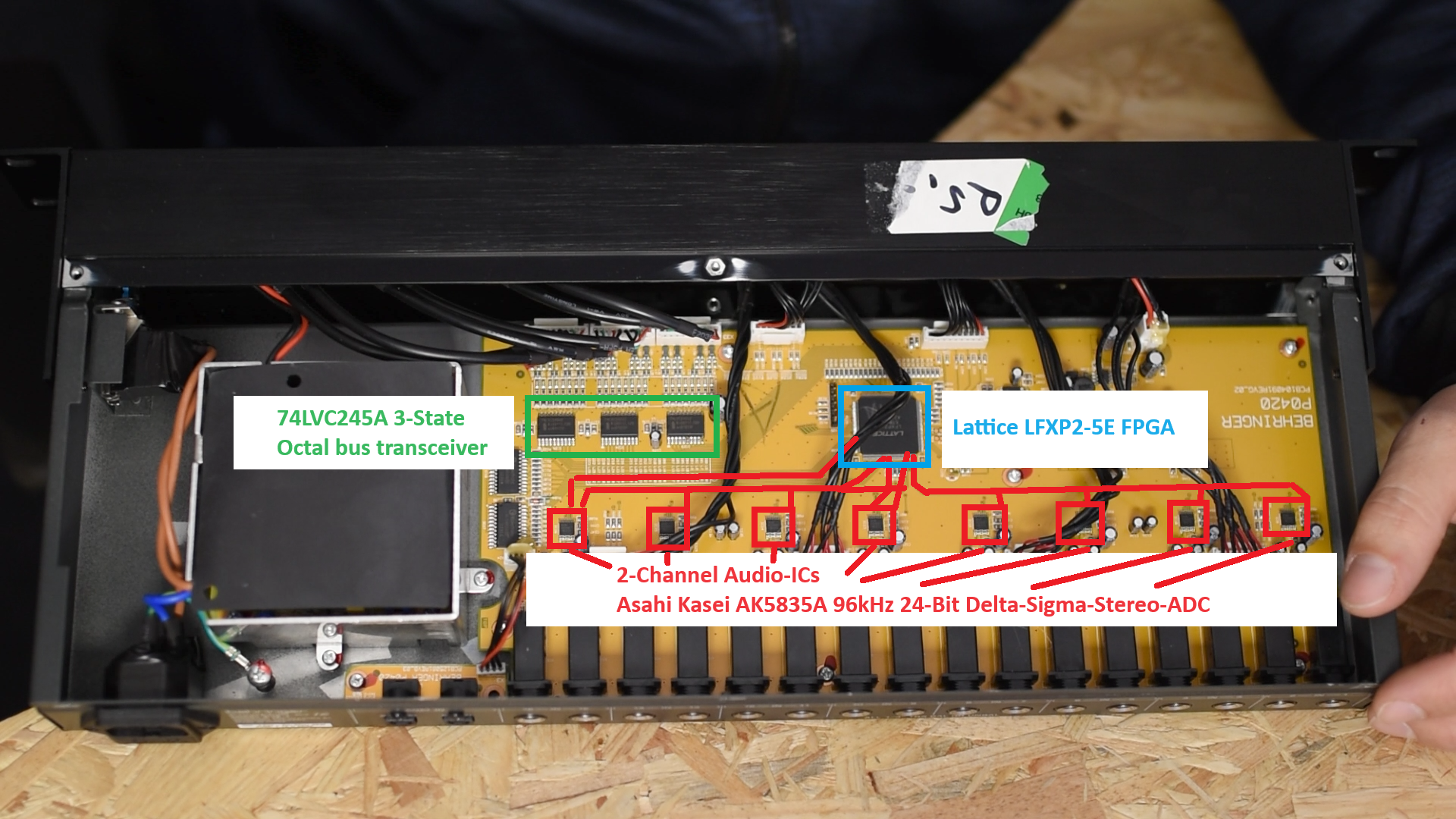

An einem defekten P16-I (einem Analog-zu-Digital-Wandler für 16 einzelne Kanäle) habe ich mich mal dem Protokoll gewidmet und unter Verwendung eines Arduino MKR Vidor 4000 Boards mit FPGA einen einfachen digitalen Audiomixer gebaut. Dieser Mixer kann sowohl über die eingebaute USB-Schnittstelle, als auch über Ethernet (wenn man einen WIZ5500-Chip zusätzlich einbaut) steuern. Besonders schön ist, dass man aufgrund des FPGAs sehr einfach beliebige Funktionen nachrüsten oder ändern kann und ein unglaublich flexibles DIY-Audiosystem erhält, was sogar analoge Signale ausgeben kann. Wie? Das erfahrt ihr entweder im Youtube-Video im Überblick, oder auf den nachfolgenden Seiten im Detail. Der Code und alle notwendigen Design-Teile sind schließlich auf Github verfügbar.

Übersicht über das verwendete P16-I von Behringer

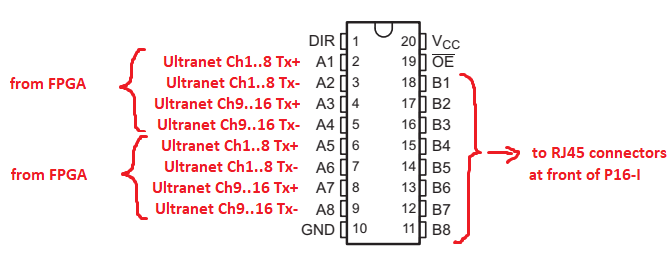

Ultranet nutzt dabei die Pins 1/2 für die Übertragung der Kanäle 1 bis 8 und die Pins 3/6 für die Kanäle 9-16. Pins 4/5 und 7/8 sind für die Bereitstellung von +15V Gleichspannung zur Versorgung angeschlossener Geräte vorgesehen:

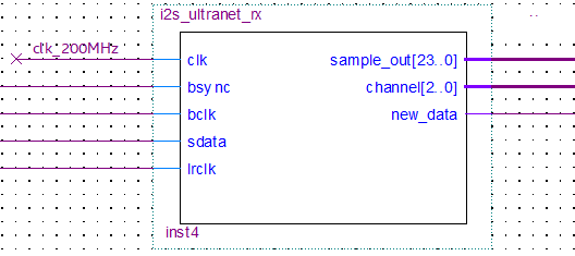

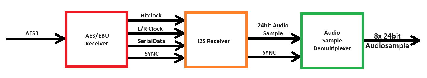

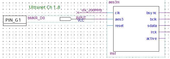

Der AES3-Receiver wandelt die empfangenen AES/EBU (Ultranet) Signale dann in ein herkömmliches I2S-Signal um. Hierzu müssen wir uns kurz das eigentliche AES/EBU-Format etwas genauer ansehen. Da der Takt inhärent im Signal eingebettet ist, kommt hier - bis auf eine Ausnahme - eine Biphase-Mark-Encodierung zum Einsatz. Nachfolgende Grafik zeigt die Erzeugung dieses Signals:

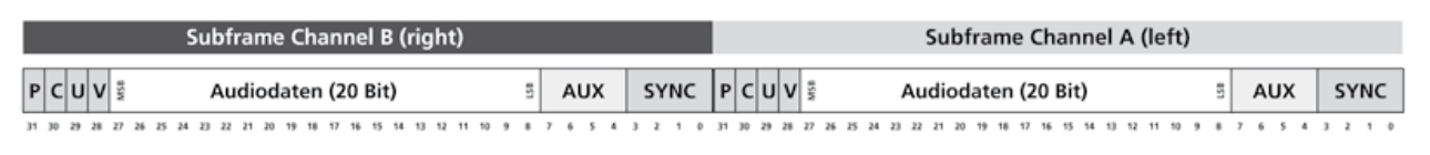

AES/EBU enthält gemäß AppNote entsprechend folgende Daten:
Das 4-bit-SYNC-Signal enthält in Realität kein Biphase-Mark encodiertes Signal, sondern "reale" Bits, sodass wir hier 8 Bits empfangen können (Biphase-Mark-Encodierung erzeugt einen Datenoverhead des Faktors 2). Dieses SYNC-Signal kennt laut Spezifikation drei Zustände: X-, Y- und Z-Zustand (genannt Preamble). Alle drei 8-Bit-Zustände haben ein eindeutiges Muster, auf das man Synchroniseren kann. Genau dies macht der AES-Receiver und gibt die empfangenen 24 Nutzdaten (20 Audiobits + 4 Aux-Bits) als I2S-Signal aus.
I2S ist im Prinzip das Audio-Gegenstück zu I2C (Inter-Integrated Circuit), welches zur Kommunikation zwischen ICs zum Einsatz kommt. I2S steht für Inter-IC Sound und beschreibt ein serielles Datenformat, bei welchem neben einer Bitclock eine Wordclock als Synchronisationssignal und L/R-Pointer neben dem eigentlichen Datensignal eingesetzt wird.
Der Receive-Block benötigt lediglich eine ausreichend hohe Clock (hier 200MHz) und die Eingangsdaten, die vom P16-I kommen. Am Ausgang gibt es schließlich die drei I2S-Signale Bitclock (bclk), Wordclock (lrck) und die seriellen Daten (sdata). BSYNC wird bei jedem Empfang einer Z-Preamble auf 1 gesetzt und markiert den Empfang von Kanal 1. Der "active"-Ausgang liegt auf HIGH, wenn gültige Ultranet-Daten empfangen werden:
I2S-Signale zu einzelnen Bitvektoren wandeln
Auch für den Empfang von I2S-Signalen gibt es auf OpenCores.org einen fertigen Block: Geir Drange hat den I2S Interface-Block bereitgestellt, mit dem man serielle I2S-Signale in 24-Bit-Logikvektoren wandeln kann. Ich habe diesen Block entsprechend umgeändert und als reinen Receive-Block angepasst. Zudem habe ich einen Counter eingefügt, der bei jedem Empfang einer Z-Preamble (BSYNC = HIGH) auf 0 gesetzt wird und ansonsten bei Wechsel der Wordclock (LRCLK) inkrementiert wird:

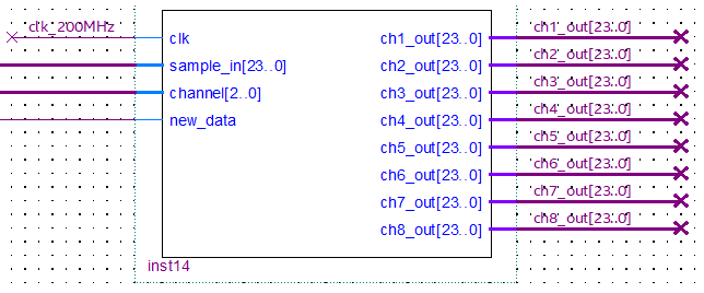

Am Ausgang des Blocks stehen die Audiosamples dann nach jedem gültigen Empfang für einen kurzen Moment zur Verfügung. Ein Erhalt wird mit einem "HIGH" auf dem Ausgang "new_data" mitgeteilt. Da wir aber Zugriff auf alle 16 Kanäle haben möchten, habe ich noch einen Demultiplexer-Block geschrieben, der bei jedem new_data passend zum Channel-Counter die einzelnen Audiosamples auf einen von 8 Ausgängen routet:
Von nun an kann man mit den empfangenen Audiosamples machen was man möchte. Die gesamte Signalkette sieht im Überblick wie folgt aus:

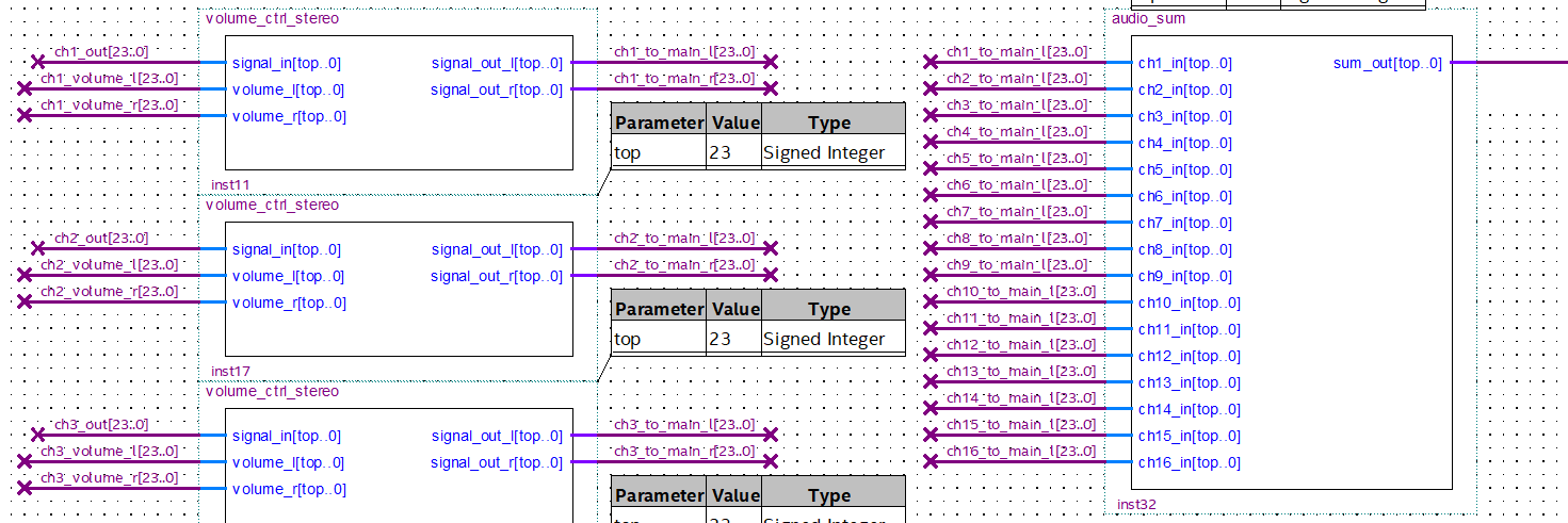

Was wäre dieses ganze Projekt ohne eine grundlegende Mixing-Funktion? Fügt man eine einfache Signed-Integer-Multiplikation in den Signalpfad der Audiosamples, so kann man die Lautstärke einstellen, da die Audiosamples im Prinzip nichts anderes als die Auslenkung der Lautsprecher-Kalotte beinhalten. Senkt man also entsprechend die Aussteuerung der einzelnen Bits der Audiosamples, reduziert sich auch die Lautstärke. Damit ich keine Bruchzahlen verrechnen muss, habe ich eine einfache Integer-Multiplikation implementiert und das Lautstärkesignal zwischen 0 und 256 laufen lassen. 256 deshalb, da es 8-Bit entspricht:
Die Division durch 256 kann man in der Digitaltechnik (und somit auch im FPGA) dabei sehr einfach durch ein Bitshift um 8 Bit nach Rechts realisieren, was die ganze Berechnung sehr einfach macht. Fertig ist schon unsere Lautstärkeregelung.
Nachgelagert an die einzelnen Multiplikationsblöcke habe ich zwei Summen-Blöcke gepackt, die die Audiosumme aller angeschlossener Kanäle bilden. Hier verwende ich derzeit eine ganz einfache Integer-Addition, sodass bei zu hohem Pegel der Einzelsignale auch ein Signal-Clipping entstehen kann:
Nach den beiden Summenblöcken habe ich jeweils noch einmal eine Lautstärkeregelung zur Abbildung der beiden Main-Fader für Links und Rechts implementiert.

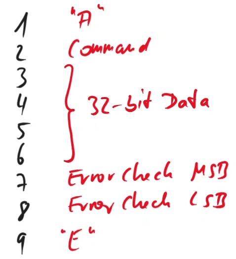

Wo kommen aber die Lautstärkesignale eigentlich her? Hier kommt nun endlich der SAMD21-Mikrocontroller auf dem Board ins Spiel. Im C-Code des Controllers habe ich einen Empfang über die serielle Schnittstelle implementiert, der die einzelnen Kanalwerte empfängt. Alternativ kann man bei einem angeschlossenen WIZ5500-Ethernet-Chip die Steuerung auch über eine Terminalschnittstelle oder bei Bedarf auch einen Webserver einstellen.
Die Lautstärkesignale werden dann als Integer-Wert zum FPGA gesendet. Derzeit können 256 einzelne Lautstärke-Kommandos übertragen werden, da ich ein 8-Bit-Kommando zur Unterscheidung der 32-Bit-Nutzdaten einsetze:

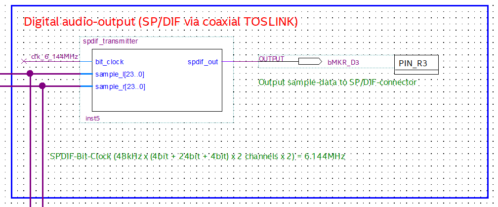

Vom FPGA kann man sich recht einfach SPDIF-Signale (AES/EBU) ausgeben lassen, sodass man einen im Handel erhältlichen SPDIF -> Analog-Konverter einsetzen kann. Hier hat Geir Drange wieder einen sehr schönen SPDIF-Transmitter-Block auf OpenCores.org bereitgestellt. Diesen Block schließt man einfach an zwei der 16 24-Bit-Vektoren an und kann mit einer passenden Clock von 6,144MHz wieder Biphase-Mark-Encodierte Daten ausgeben:

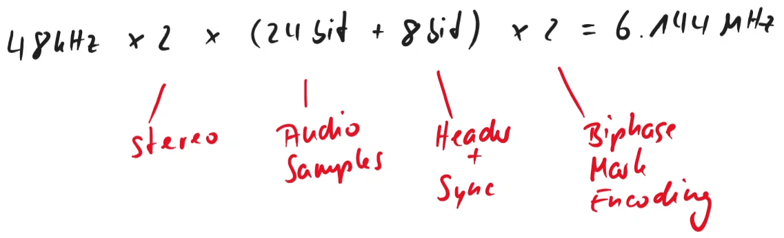

Warum eigentlich jetzt 6,144MHz? Nun, aufgrund des Biphase-Mark-Encodierens und der zu übertragenen Bits, müssen wir entsprechend schnell die Bits über die Leitung bekommen:

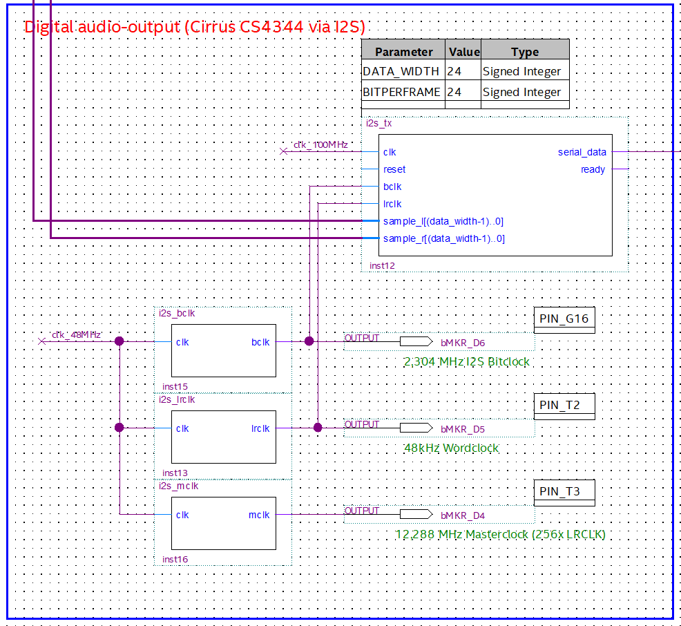

Als weitere Option kann man die Audiosignale auch einfach wieder als I2S-Signal für einen externen DAC verwenden. Hierzu müssen die Audiosamples mit geeigneten Bit- und Wordclocks seriell ausgegeben werden:

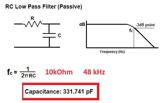

Anschließend kann man ein einfaches Tiefpass-Filter verwenden, um aus dem seriellen Digitalsignal ein analoges Signal mit Line-Pegel zu erstellen:
Das resultierende Audiosignal ist überraschend gut und ist für alltägliche Aufgaben mehr als ausreichend. Eine Ausgabe einer MP3 auf Kopfhörer hätte mich nicht vermuten lassen, dass da lediglich ein Tiefpassfilter am Werke ist. Audiophile schlagen sicherlich jetzt gerade die Hände über dem Kopf zusammen.
